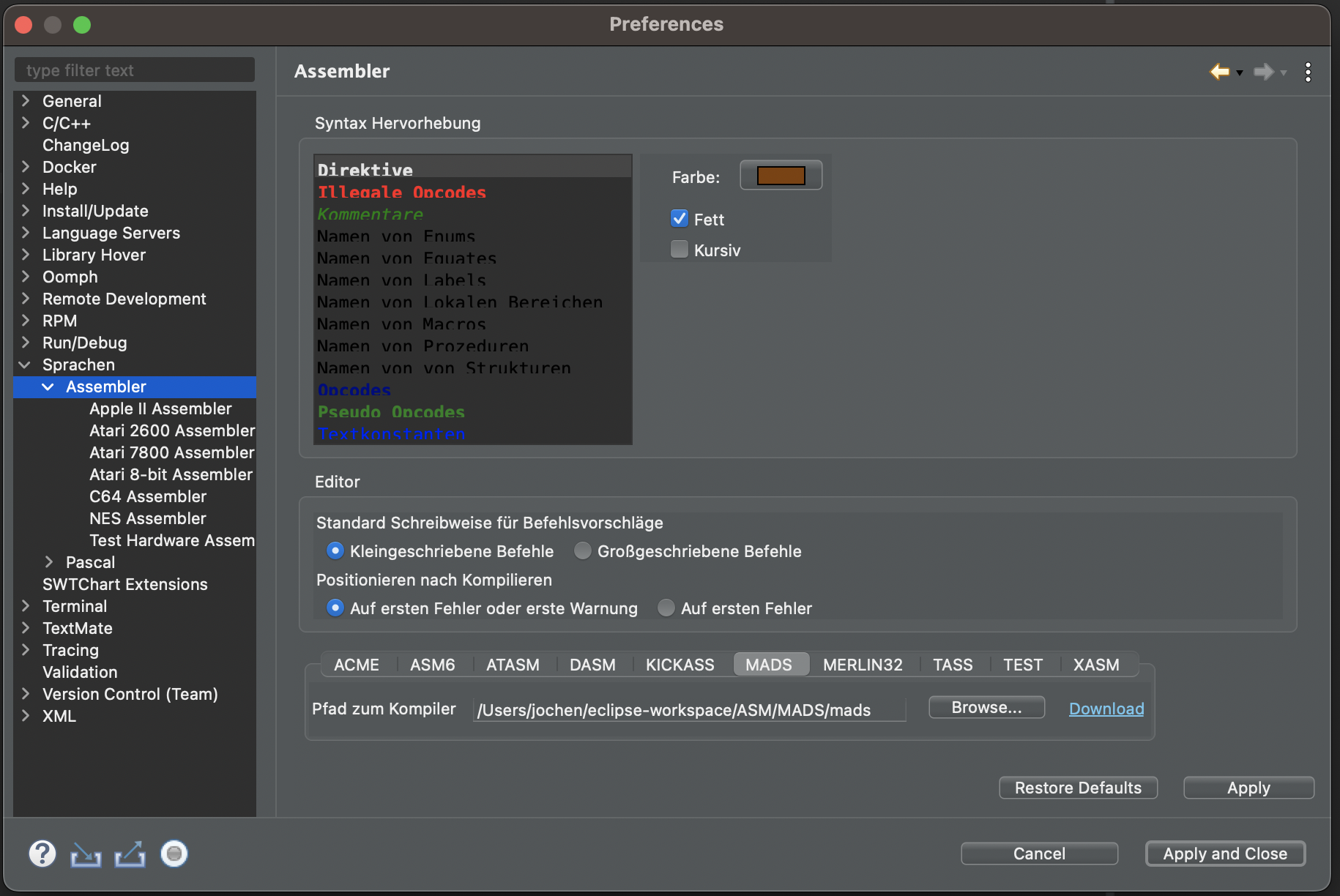

ich probiere jetzt seit längerem die WUDSN IDE in Verindung mit MacOS12 und ECLIPSE 4.25 zum Laufen zu bringen. Unter Windows (Bootcamp) bekomme ich nur die alte Version zum Laufen. Da sind aber die Symbole von Eclipse so mini und nicht lesbar.

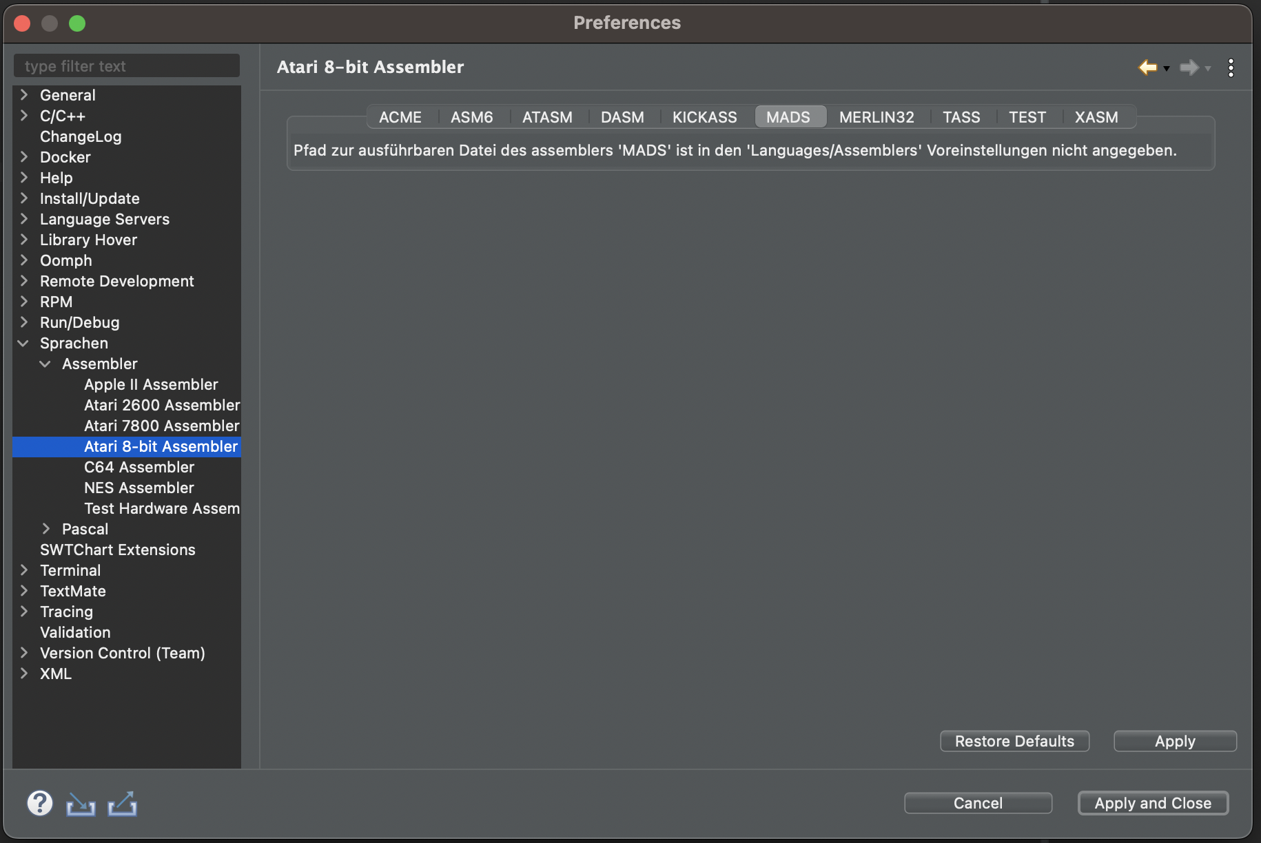

Ich scheiter an der Einbindung unter Sprachen Assembler. Dort kann ich zwar einen modernen Compiler zb. ACME für Mac den Pfad angeben, aber später dann unter Assembler Atari 8 bit, steht, egal was ich mache, Pfad nicht gefunden.

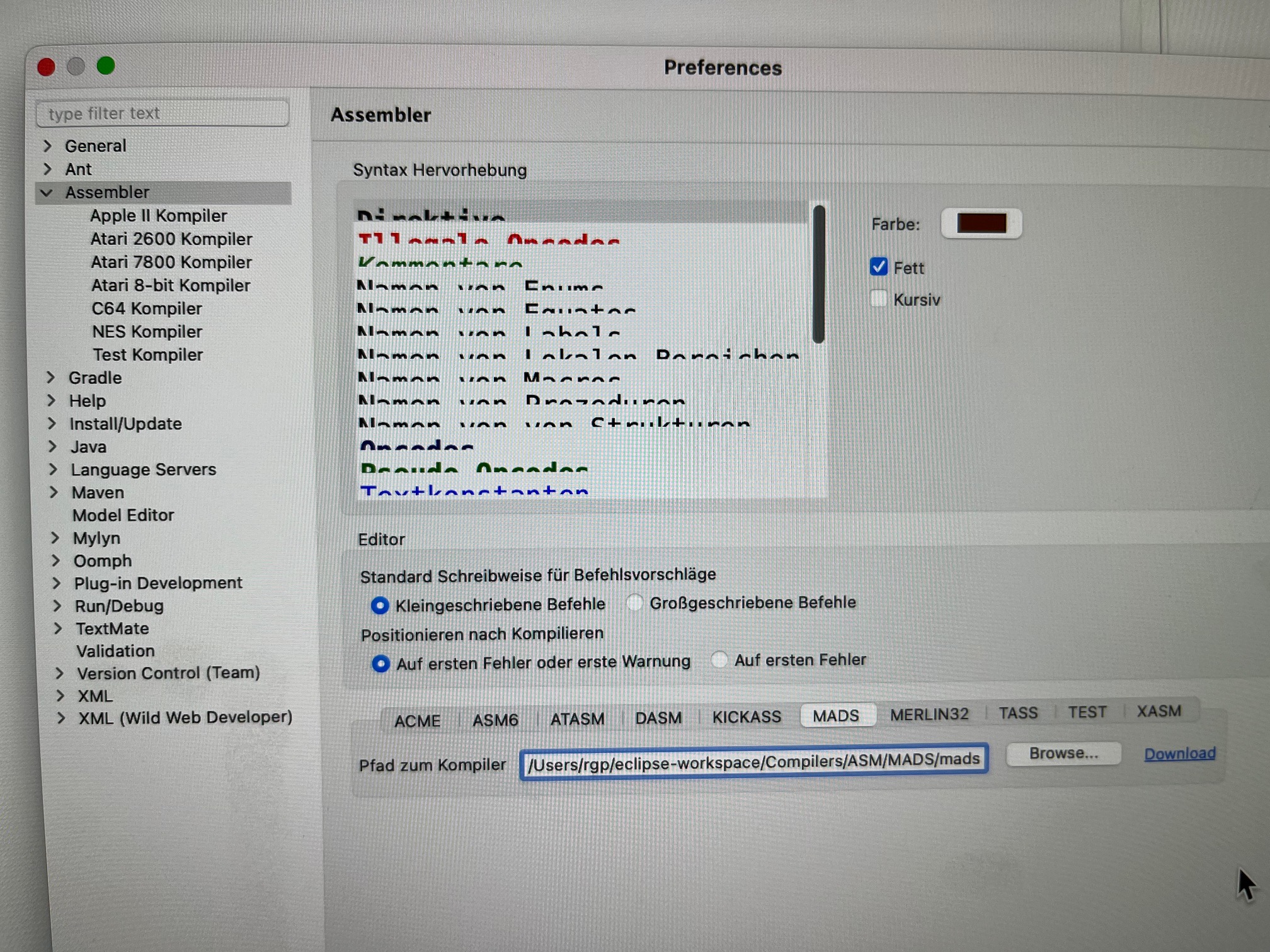

bei mir läuft aktuell macOS Monterey 12.6 Eclipse 4.20.00 MADS-Cossassembler
Gruß Peter

Welche Datei hast Du bei "Pfad zum Kompiler" genommen?

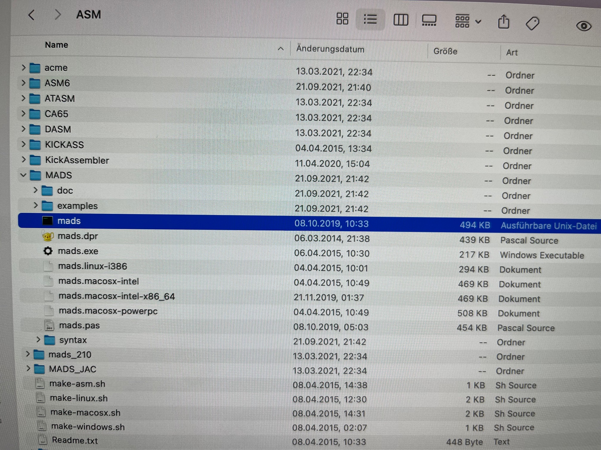

die mads - Datei kann ich hier nicht hochladen...
Mir würde der Dateiname reichen.
Ich habe gesehen das das Verzeichnis ASM hast. sind das die Compiler Dateien von Peter Dell (JAC) ?

Ich habe jetzt mal die Version 4.20 draufgemacht. Lief erst nicht da ich nur die JRE drauf hatte und jetzt mit der JDK funktioniert die Version. Der Pfad wird aber immer noch nicht erkannt. Egal wo ich den Ordner hinkopiere

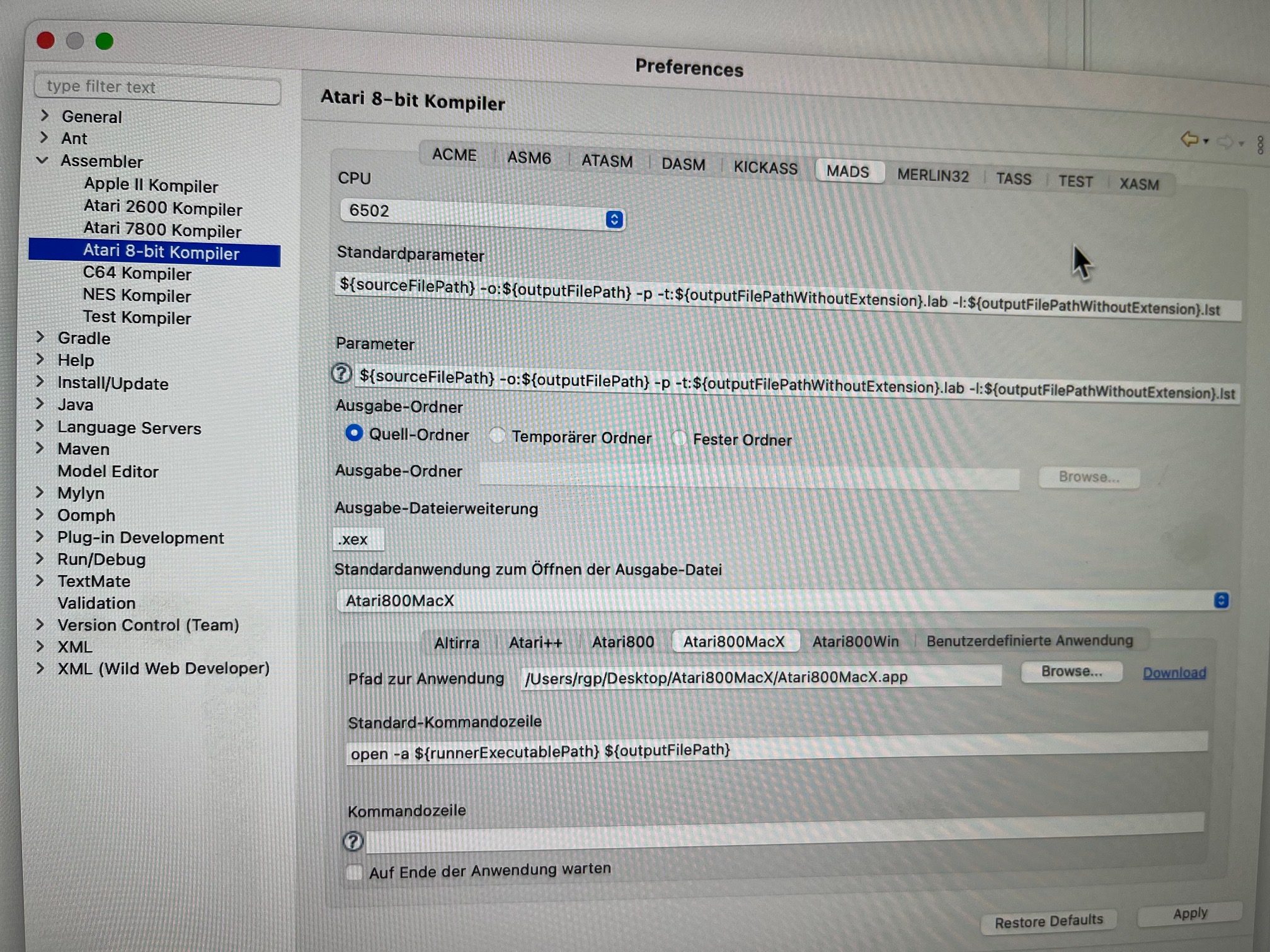

  4. MADS installieren: Hier braucht man nun zwingend eine Datei - diese Datei hatte ich vor etlicher Zeit von Sascha bekommen - nur damit lief es bei mir!! Es ist die mads - Datei .... das scheint aber eine ganz spezielle Version für Mac zu sein... ich kann sie hier nicht posten, verschicke sie aber gerne per e-Mail! Ich habe einen Mads-Ordner und dort liegt die Datei. Nun muss man Eclipse sagen, wo diese Datei ist: Oben in der Menüleiste auf Eclipse/Einstellungen/Sprachen/Assembler klicken, dann MADS anklicken und den Pfad zum Kompiler eingeben... das ist genau der Pfad zu der oben genannten Datei!!! Mit Apply bestätigen. Jetzt Assembler in Eclipse aufklicken, auf Atari 8-bit Assembler klicken, oben auf MADS klicken und in der Mitte auf Atari800MacX klicken - dann den Pfad zur Atari800MacX.app eingeben und mit Apply bestätigen.

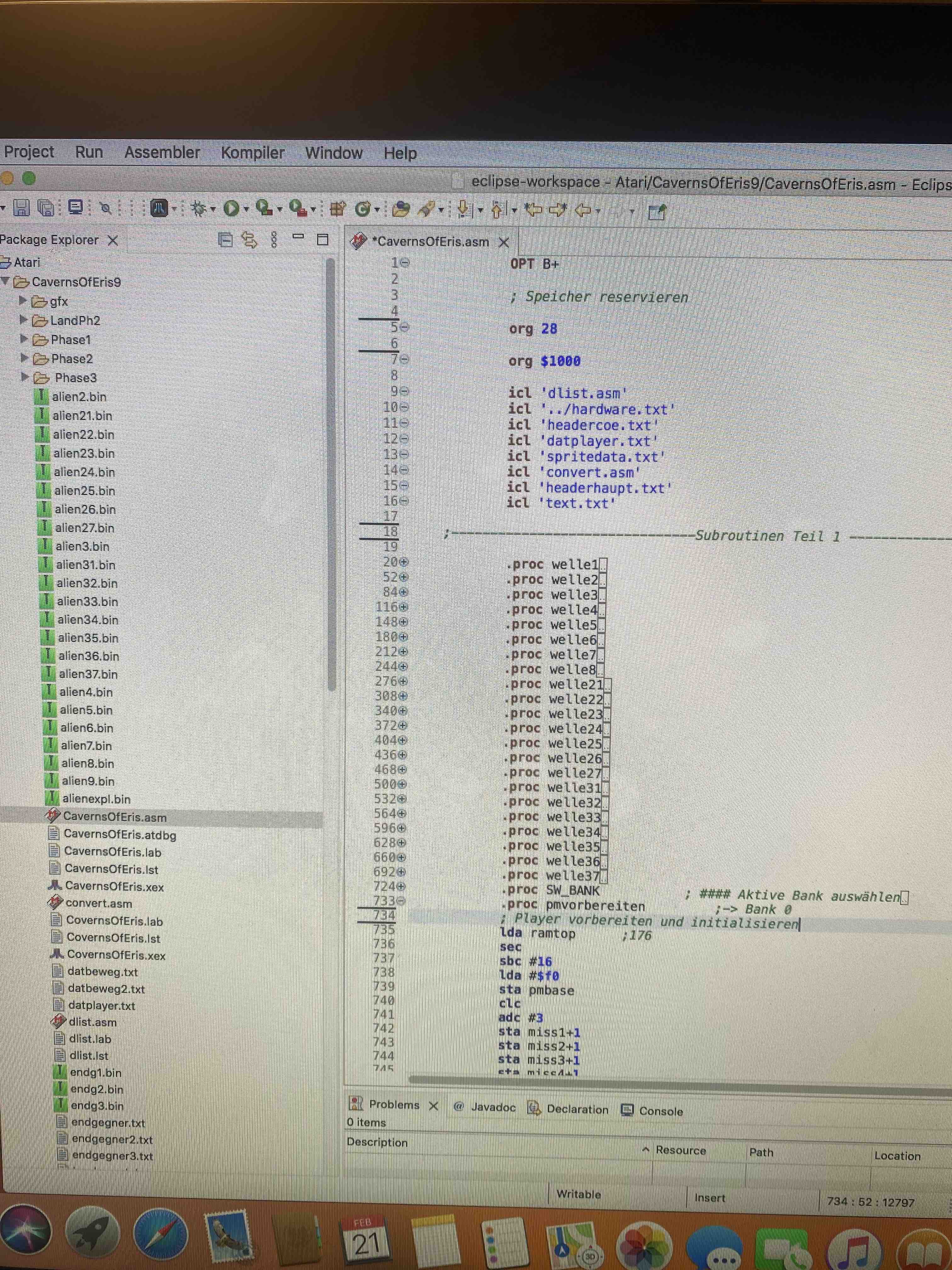

Am Ende kann es dann so aussehen (aktuelle Entwicklungsumgebung für CavernsOfEris).
